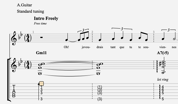

Peut etre un peu en avance sur le cours, mais ça fait plusieurs fois aue je n'arrive pas à decoder une tablature (et surtout la position des doigts)  avec la un nobre accolé à une note.
EX: (vu sur partition + tablature, les feuilles mortes.... c'est pas trés rock, mais ma femme le joue au clavier :-)))
Sur la tablature quand on voit Gm11,  1er Mesure. A7(b5) sur la deuxiele mesure ??
1
3
3
3
je suppose qu'il faut jouer la corde 1 (E) avec le doigt sur la frete 3, .. idem sur la corde 3 (D) , idem sur la corde 4 (G) , et enfin un doigt sur la frete 1 de la corde 5 (B).
Si c'est le cas comment interpreter le 11 dans Gm 11, et optionnel, et non es moindres ou trouver le schéma qui explique comment positionner les doigts.
Merci d'avance d'éclairer ma lanterne.
Philippe.
14/08/2023
Sur les schémas, en effet, il n'est pas précisé quel doigt il faut utiliser. C'est à force de jouer qu'on parvient à généralement trouver position la plus efficace. Quitte à la modifier suivant l'accord suivant.
Ensuite, tu peux aller voir dans les librairies d'accord ce qui est préconisé.
Mais vraiment, essaie d'y aller "à l'instinct" quand tu ne sais pas. Si ça te semble trop compliqué alors modifie là pour que ça colle avec l'accord suivant en ayant en tête de faire le moins de mouvement possible entre les changements d'accords.
Et pour info, ici le 11 de Gm11 veut simplement dire qu'il y une onzième dans l'accord, c'est donc un intervalle de quarte à l'octave.
