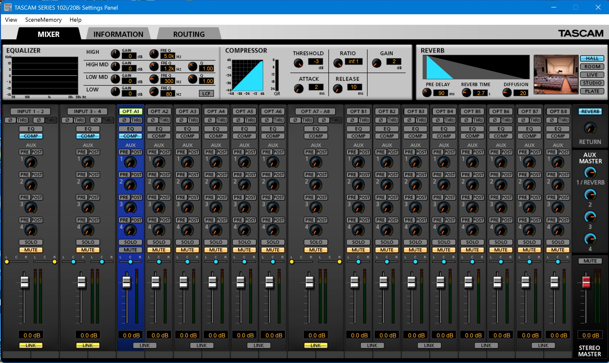

04/09/2025
l'interface de mix de la TASCAM... (j'ai la guitare sur l'entrée optique 1 (en bleu) du préamp) donc l'entrée MONO IN 5.

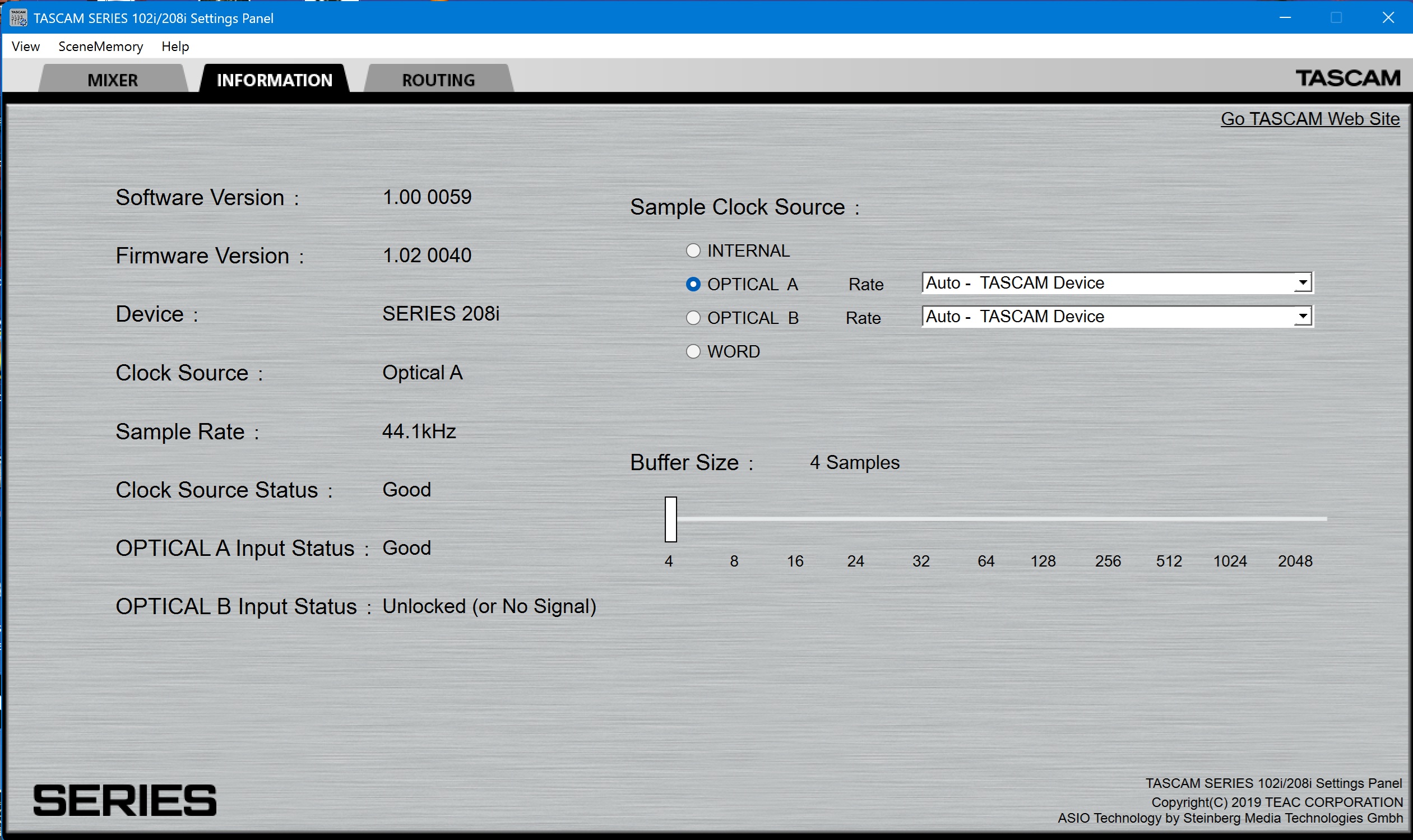

04/09/2025
4 samples le buffer !!! (0.08ms je crois je sais plus lol....) je sais pas si il existe plus bas, c'est du temps réel mdr !!!

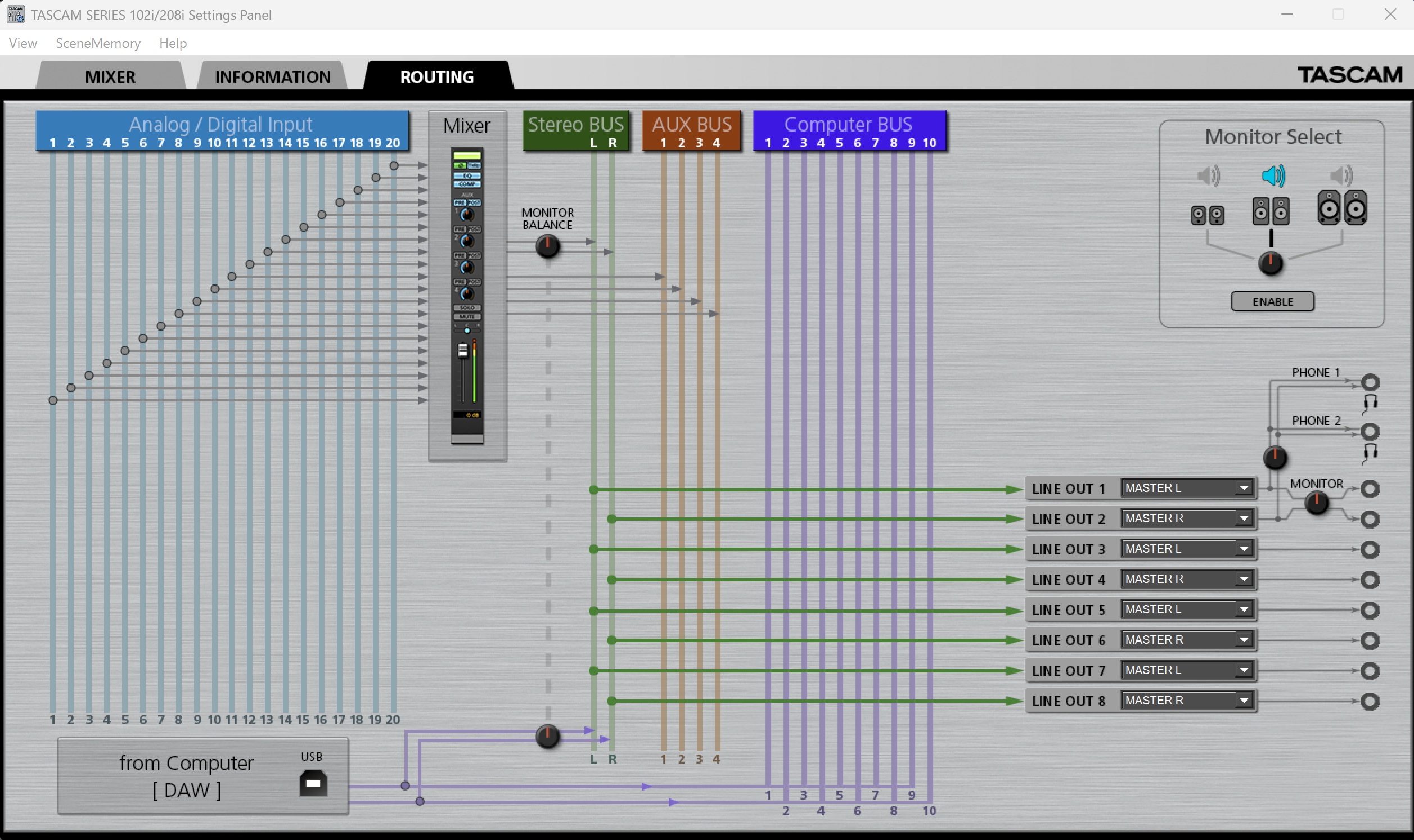

04/09/2025
le routing ça a l'air complexe mais en fait juste tu mets SORTIE 1 & 2 sur MASTER LEFT et MASTER RIGHT et c'est okay.
